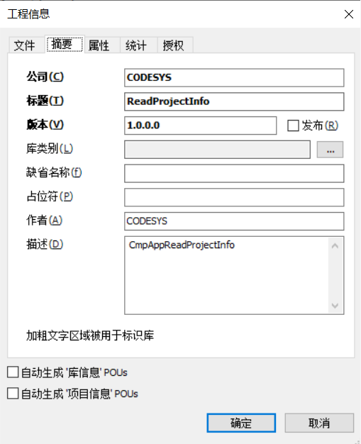

1、创建新工程,设置工程信息。

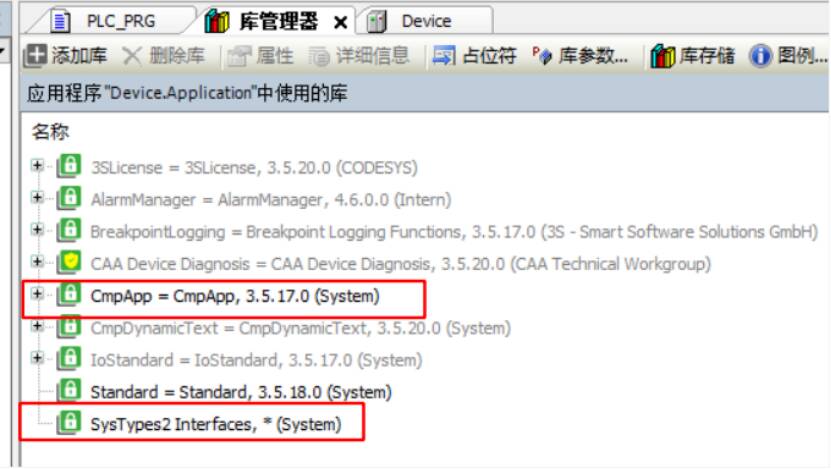

2、添加库CmpApp和SysTypes2 Interfaces。

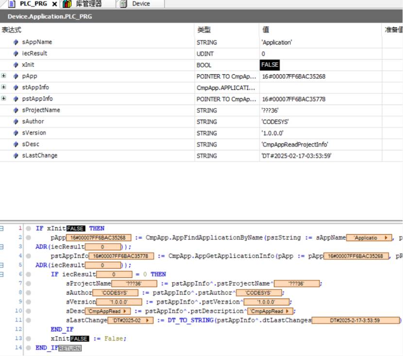

3、在 PLC_PRG 中编写程序,通过应用名称获取句柄,再读取工程详细信息。
PROGRAM PLC_PRGVAR
  sAppName    : STRING := 'Application'; // 必须与工程创建的应用同名
  iecResult   : RTS_IEC_RESULT;
  xInit       : BOOL := TRUE;
  pApp        : POINTER TO CmpApp.APPLICATION;
  stAppInfo   : CmpApp.APPLICATION_INFO;
  pstAppInfo  : POINTER TO CmpApp.APPLICATION_INFO := ADR(stAppInfo);
  sProjectName: STRING;
  sAuthor     : STRING;
  sVersion    : STRING;
  sDesc       : STRING;
  sLastChange : STRING;
END_VAR
IF xInit THEN
   pApp := CmpApp.AppFindApplicationByName(pszString := sAppName,
   pResult := ADR(iecResult));
   pstAppInfo := CmpApp.AppGetApplicationInfo(pApp := pApp,
   IF iecResult = 0 THEN
      sProjectName := pstAppInfo^.pstProjectName^;
      sAuthor := pstAppInfo^.pstAuthor^;
      sVersion := pstAppInfo^.pstVersion^;
      sDesc := pstAppInfo^.pstDescription^;
      sLastChange := DT_TO_STRING(pstAppInfo^.dtLastChanges);
   END_IF
   xInit := False;
END_IF
4、在线运行查看结果,暂不支持中文字符,可正常读取英文 / 数字信息。
