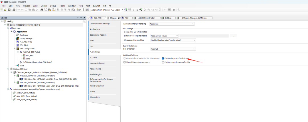

使能或禁用设备需要使用CAA Device Diagnosis库,此库需要勾选下图的选项:

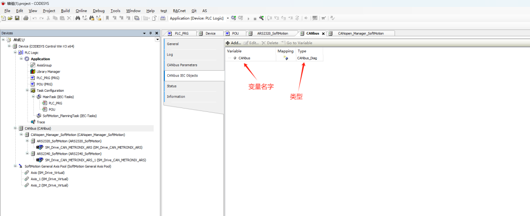

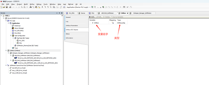

1、给设备的Enable属性赋值false。每个设备树对象都有隐式声明的对象,此对象有enable属性。下图是canbus对应的对象类型和变量名。

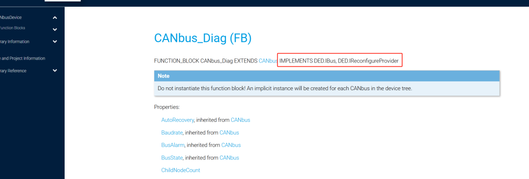

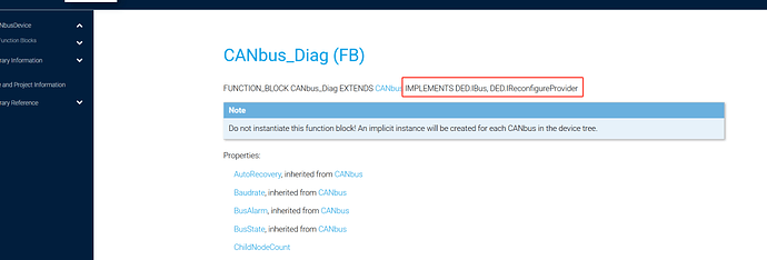

支持此功能的设备需要实现了DED.IReconfigureProvider接口。具体是否实现相关的接口,可以在对应的设备诊断功能块位置查看。下图显示canbus对应的诊断功能块,实现了相关的接口。

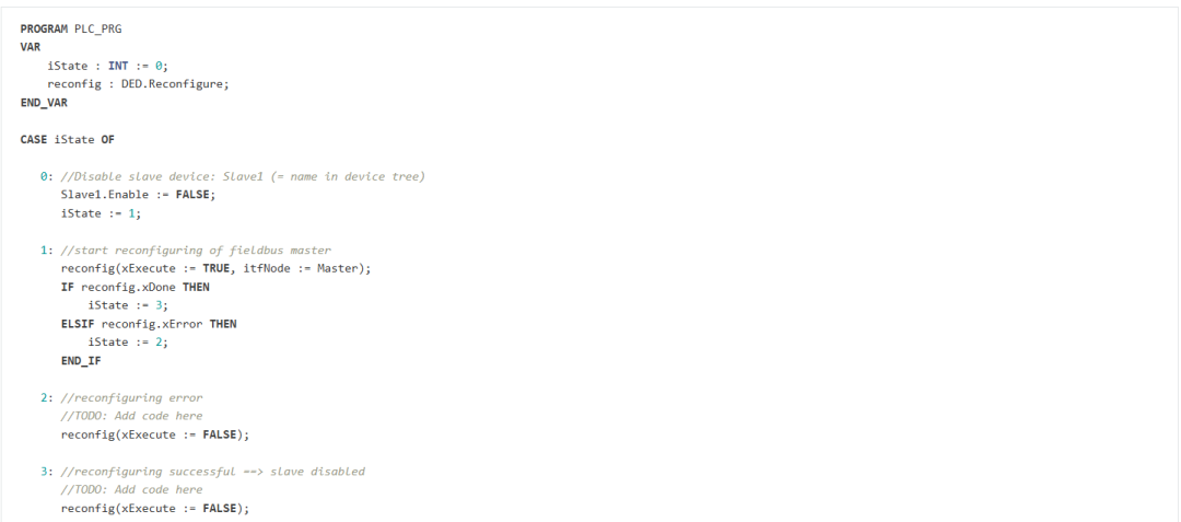

下图是链接中展示的例程:
